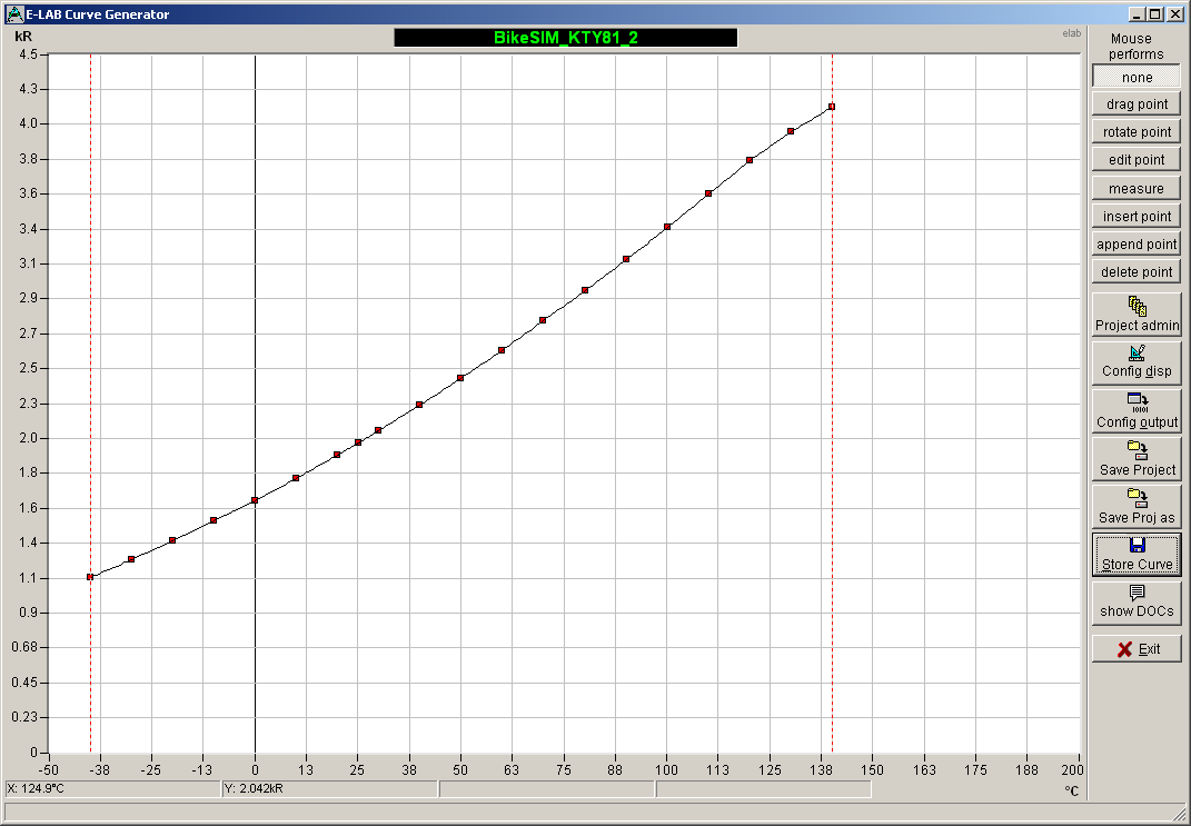

ich habe wieder einmal festgestellt, daß der Curve generator seltsames macht ..... oder anderst gesagt/gefragt: wieso macht der das ?
Ich gebe eine Kurve mit diesen Werten als Integer ein (X - Y):
-40 1135
-30 1277
-20 1367
-10 1495
0 1630
10 1772
20 1922
25 2000
30 2080
40 2245
50 2417
60 2597
70 2785
80 2980
90 3182
100 3392
110 3607
120 3817
130 4008
140 4166
Ab dem X-Wert 30 stimmen in der Ausgabedatei die Y-Werte nicht mehr. Anfangs nur +1 bis zu X=130 sind es dann schon +3. Der Wert von 140 stimmt aber wieder. Ich lasse genau diese 20 Werte ausgeben. Da es sich hierbei um den Zusammenhang Temperatur zu Widerstandwert eines Sensors handelt sollte das eigentlich schon genau stimmen. Mein µC steuert eine binär codierte Widerstandsdekade an. D.h. ich Interpoliere über die Temperatur den Widerstand und der wird geschaltet. Wenn aber bei z.B. 130°C der Ausgabewert 4011 Ohm sind und nicht 4008, paßt das nicht.

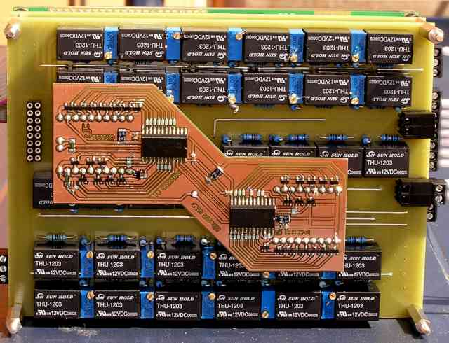

PS: Falls es jemand interessiert - so sieht das Schaltungstechnisch aus (2 Dekaden mit 0-65535 Ohm; Auflösung 1 Ohm)
