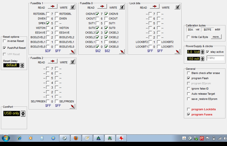

Kleine Nebenfrage: sollte ich jetzt die FuseBits erkennen können im Programmer-Menü > Options > Programmer Options? Ich hätte hier beim Auslesen entsprechende Haken erwartet, sehe aber keine.

die linke "read" Spalte ist identisch mit der rechten "write" Spalte. Also ist doch alles ok.

Rolf hat da wohl nicht nochmals den kompletten Thread gelesen
und Dein eigentliches Problem gar nicht gesehen.
Du musst bei existierenden Projekten
Define_Fuses
  LockBits0 ...
definieren!

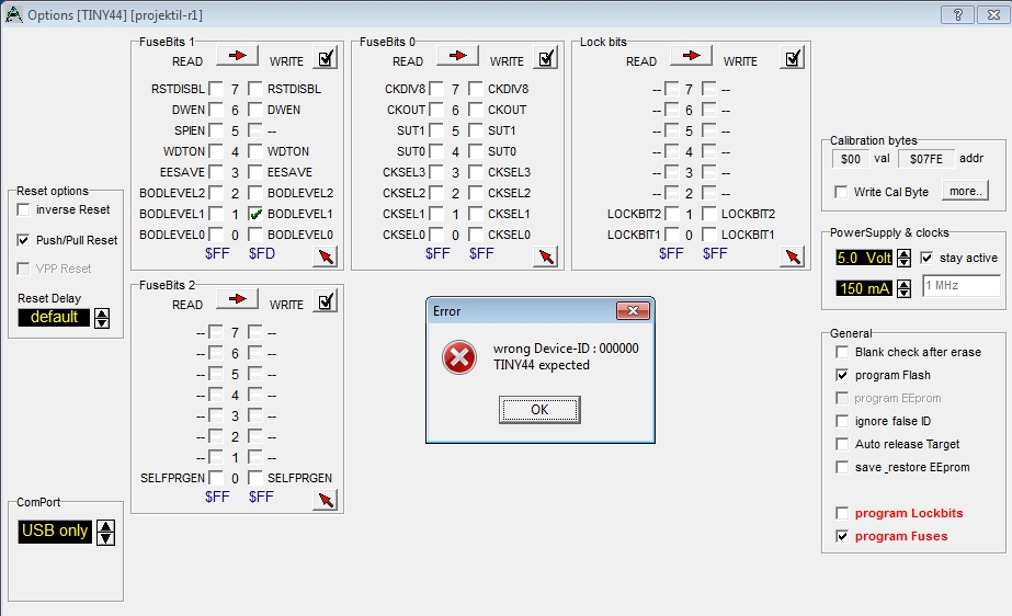

vielen Dank für Deinen wie immer fundierten und verständlichen Rat. Hab jetzt den override-Befehl eingefügt
Define_Fuses
  LockBits0 = [];
  FuseBits0 = [];
  FuseBits1 = [BODLEVEL1]; // Binär 0 heißt: Bit gesetzt, hier also 0000 0101
  FuseBits2 = [];
Bedauerlicherweise erkennt jetzt der Programmer das Device nicht mehr (siehe Screenshot. Was habe ich falsch gemacht?

Du hast nicht auf die CKSELx Fuses geachtet und diese jetzt auf "1111" programmiert!
FuseBits0 = [];
Der Tiny geht jetzt von einem Quartz/Resonator an XTAL1/XTAL2 aus und hat keinen Clock mehr.
Program Fuses programmiert natürlich immer ALLE Fuses!
Die müssen dann natürlich auch alle korrekt angegeben sein.
Wenn Du einen Quartz/Resonator oder einen externen Takt (Oszillator an CLKIN) anschliessen
kannst, ist der Tiny44 sicher wieder zu reaktivieren. Oder nimm gleich einen neuen.
Tipp:
zum "Basteln" besser das "Program Fuses" rausnehmen und nur für Änderungen aktivieren!
Und das erst nach doppelter Überprüfung.
