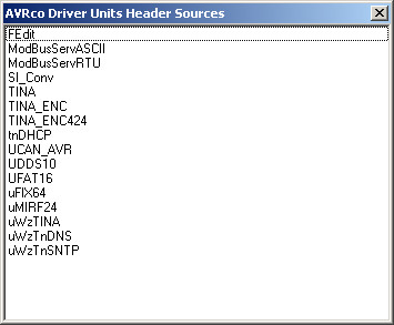

Gepostet: 05.12.2010 - 17:49 Uhr  ·  #2
die Unit Headers befinden sich im Klartext in der IDE.
uWzTINA ist die Basis Unit.

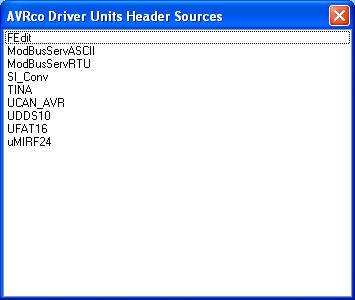

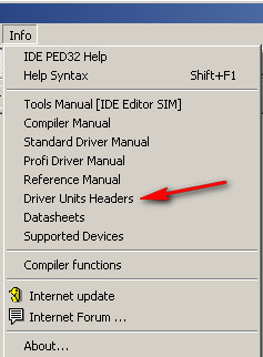

Gepostet: 05.12.2010 - 18:48 Uhr  ·  #3
Hallo Rolf.
Hört sich toll an, gibt es aber bei mir nach dem letzten Update nicht?!
Du hast ja deutlich mehr Auswahl! Mache ich was falsch?
Oder muss ich da noch was aktivieren?
MeineInfo

Gepostet: 05.12.2010 - 21:03 Uhr  ·  #4
Ja, hm, bei mir ist auch nur die uWzTina.PCU vorhanden, mehr nicht..
