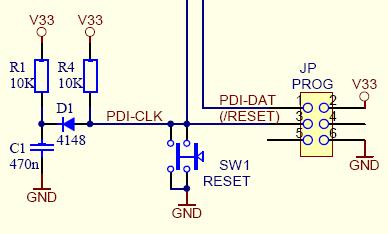

Hallo Leute.
Angenommen ich möchte jetzt ein neues XMEGA-Board entwickeln aber ich möchte auch später den ELAB-Programmer benutzen, wie muss die Schnittstelle aussehen?
Wird diese so wie auf dem ELAB Boards aussehen? (siehe Anhang)
Oder wird es doch eine neue geben?

durch die interne Beschaltung unserer Programmer kann der Pin5 (RESET) nicht für high-speed Zwecke benutzt werden. Deshalb nehmen wir Pin3. Allerdings kann Pin3 mit Pin5 auf dem Board kurzgeschlossen werden. Dann sollte alles gehen.
Der XMEGA unterstützt ja PDI, ISP und JTAG.
PDI = Programming Debug Interface
Wenn ich das richtig verstehe, kann der XMEGA über die PDI auch "debuggen", richtig?
Werden die ELAB Programmer nun den PDI oder JTAG unterstützen?
Wenn die PDI, dann brauche ich eh nur einen 6Pin-Adapter, sprich das "Atmel"-Bild ist die original ATMEL Beschaltung und das Bild mit dem Reset-Taster ist die abgewandelte für die "HighSpeed", diese ist dann wohl für die eLab-Programmer, richtig?

Du brauchst den 6 Pol. vom Elab Board.
Damit kannst Du auch ersteinmal mit dem Atmel ISP MK2 proggen. Mache ich auch so.
Die XMega's werden auch wohl nur mit PDI, von Elab, unterstützt.
XMega debugging ist Top Secret bei Atmel.
Deshalb kommt es auch erst später.

der XMega unterstützt nur JTAG und PDI. SPI ist nicht möglich!.
Beim XMega ist das JTAG, zumindest beim Programmieren und Debuggen, nur eine Shell um das PDI herum. Es macht keinen Sinn für diese beiden Zwecke das JTAG zu benutzen. Hier ist JTAG nur für das Boundary Scan notwendig, das für 99% der Anwender nicht in Frage kommt.
Deshalb werden die E-LAB Prommer nur PDI unterstützen. Dabei spielt es eigentlich keine Rolle ob man die original Atmel Beschaltung nimmt oder die von E-LAB. Wenn Pin3 und Pin5 verbunden sind, dann gehen alle Prommer.
