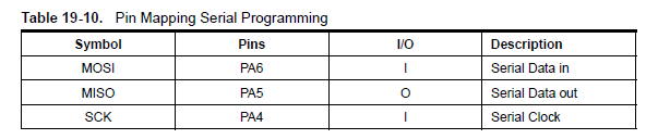

An welchen Anschluss muss ich eigentlich das SCK-Signal legen? Möglicherweise habe ich da schon etwas vermasselt.

Re: Tiny24 programmieren
Gepostet: 24.06.2010 - 10:52 Uhr  ·  #5
wenn ID: 00 00 00 (oder auch ID: FF FF FF) gelesen wird, ist keine Kommunikation
des Programmers mit dem Controller möglich.
Das kann an allem möglichen liegen -
oft hat der Controller nicht die richtige Taktquelle oder die SPI Verbindungen
sind nicht richtig angeschlossen.
Ein anderer häufiger Fehler sind "halb-richtige" IDs: statt 1E 91 08 z.B. 1E 90 08
oder was in dieser Art, was sich dann auch meist von Test zu Test ändert.
Das ist ein Hinweis auf zu hohen Takt, zu langes / schlechtes Kabel, zu starke
Belastung der Programmierpins durch zuätzliche Hardware oder sowas.
Die Belegung findest Du
- für den Programmern: im Programmer Manual
- für den Controller im Controller Manual, Kapitel "Memory Programming", "serial Dwonloading":
