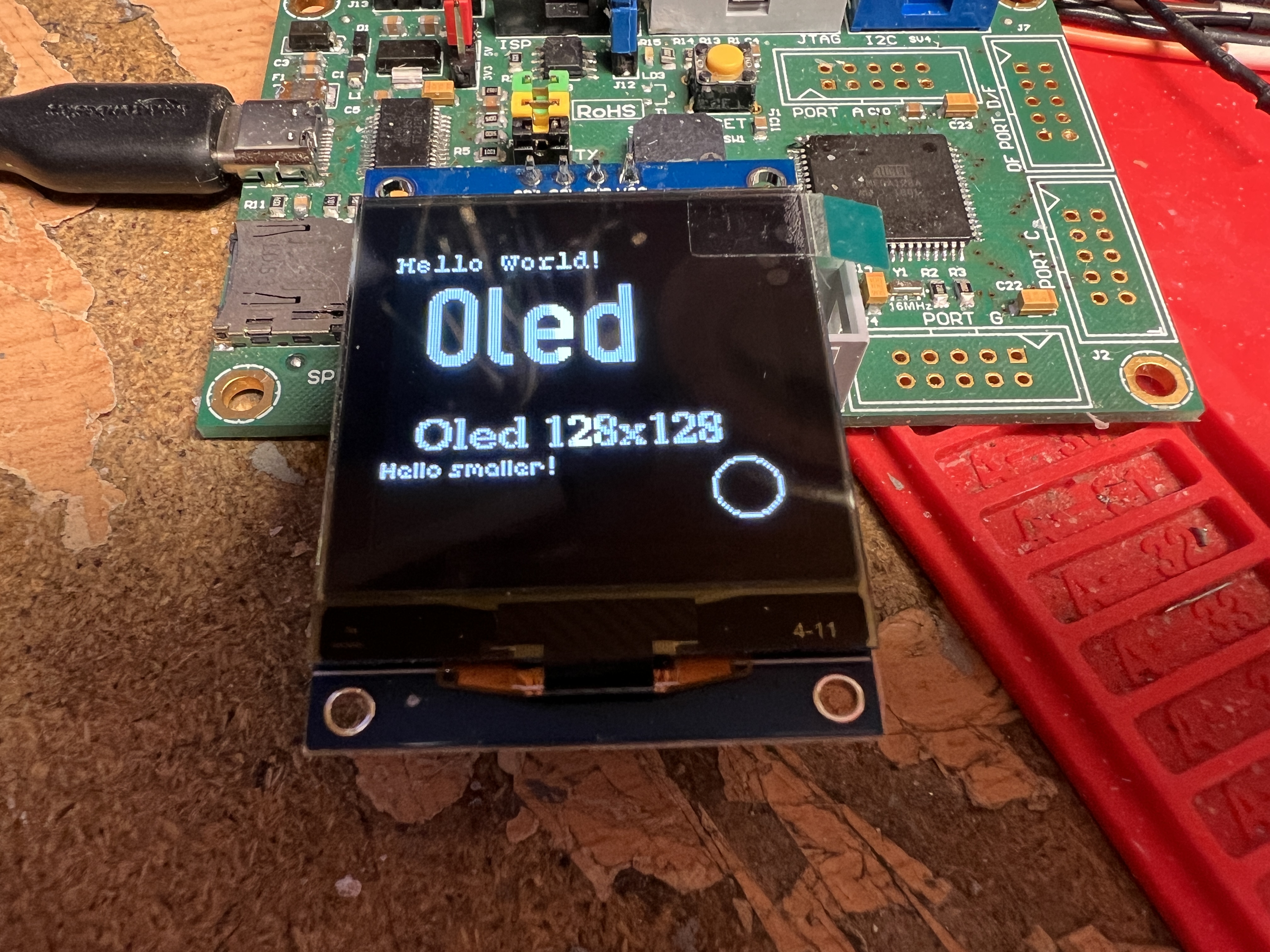

Hallo miparo, ja jetzt habe ich es verstanden.
Dein OLED geht bei mir nicht, habe noch ein altes gefunden, das ging sofort.
Ich glaube das ist auch kein OLED Display, weil ich finde keine Driver für 128x128.
was ich noch richtig blöde finde ist das der J-Link immer sagt Success obwohl
1 stunde lang der update Stecker nicht gesteckt war und ich keine Änderung
gesehen habe. puuuhhhhh Habe mich echt gewundert warum die Led nicht angeht :lol:
So morgen gehts weiter für heute schluss.

kannst das Oled auch nicht finden, da die Chinesen das nur für mich gebaut haben. :)
Wenn das Harry liest ....
Glaube, das war es
#include <U8g2lib.h>
#define SCREEN_WIDTH 128 // OLED display width, in pixels
#define SCREEN_HEIGHT 128 // OLED display height, in pixels
//U8G2_SH1106_128X128_NONAME_F_HW_I2C u8g2(U8G2_R2, /* reset=*/U8X8_PIN_NONE);
//U8G2_SH1106_128X64_NONAME_F_HW_I2C u8g2(U8G2_R0, /* reset=*/ U8X8_PIN_NONE);
U8G2_SH1107_SEEED_128X128_F_HW_I2C u8g2(U8G2_R0, U8X8_PIN_NONE);
Wirst auf jeden Fall erschlagen mit Treibern für dieses Display im Arduino.
Erste Frage zu C++
Dateiname: Oled.JPG
Dateigröße: 2.46 MB
Heruntergeladen: 284

Mahlzeit,
ich bekomme dein Display nicht am laufen, es sollte so einfach sein mit diese Anleitung
https://www.mikrocontroller.ne…eutsch.pdf
Nach dem übertragen zeigt das Display nun Demotexte und Bilder an.
Und was ist mit der I2C Adresse ?

Moin Frank,
Was denn nun?
Mal ein I2C scan machen
  for(int i=1; i<128; i++){
    Wire.beginTransmission(i);
    error = Wire.endTransmission();
    if(error == 0){
      addressFound = true;
      Serial.print("0x");
      Serial.println(i,HEX);
  if(!addressFound){
    Serial.println("Keine Adresse erkannt");
  Serial.println();

Auch wenn ich keine Ahnung davon hab, vermute ich, daß in der Arduino\libraries\U8g2\src\clib\u8g2.h die Adresse steht.

Moin Harry,
ganz so kriminell ist es dort nicht ein
u8g2.setI2CAddress(0x7A);
langt :)

Hallo miparo,
ja es wird eine I2C gefunden, verstehe ich jetzt echt nicht
0x
3C
#include <Arduino.h>
#include <SPI.h>
#include <Wire.h>

Ach Frank in C schreiben die doch immer 0xC4 o.s.ä. 0x = Hex.
