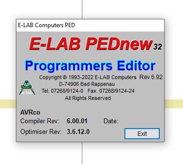

Hallo Merlin,
Nun habe ich ein Problem nach dem Update auf 6.00.01: mein PED32new ist weg.
Das Updatefile hat eine Größe von 43,4 MB (45.519.188 Bytes)
Ich konnte das Update auf 6.00.01 nicht mit dem PED32new herunter laden, das ging nur mit dem PED32.
Hello Merlin,
Now I have a problem after the update to 6.00.01: my PED32new is gone.
The update file has a size of 43.4 MB (45,519,188 bytes).
I couldn't download the update to 6.00.01 with the PED32new, it only worked with the PED32
Gruss/Regards

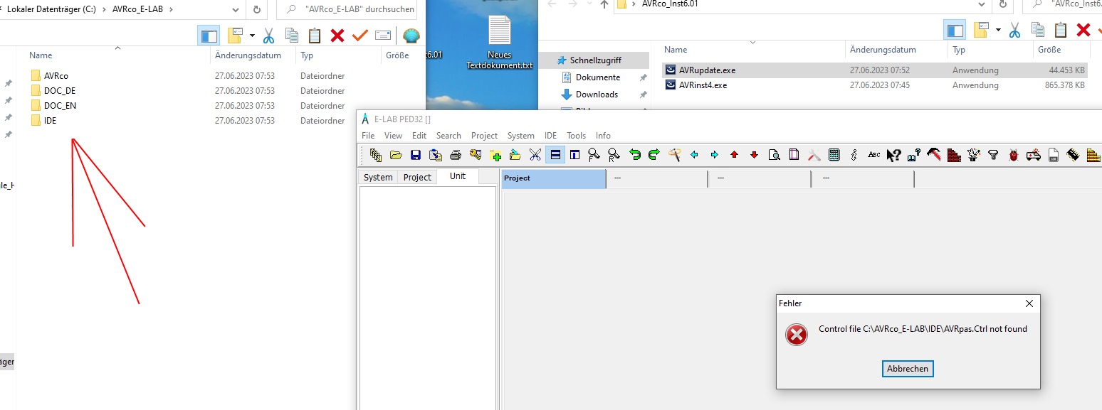

Gepostet: 27.06.2023 - 09:07 Uhr  ·  #37
And now I have a big problem (see jpg-file): I have deinstalled AVRCo!
All directories, except my project directories, are deleted.

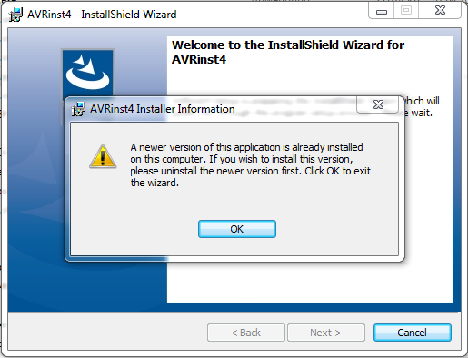

Hello, I have now deleted everything again and only installed AVRinst4. So far everything works. I can also create new projects.
compiler works too.
I will not install the update.
Greeting Frank
Hallo,ich habe jetzt auch alles wieder gelöscht und nur AVRinst4 Installiert. Bis jetzt geht alles. Auch kann ich neue Projekte anlegen.
Compiler geht auch.
Das update werde ich nicht installieren.
