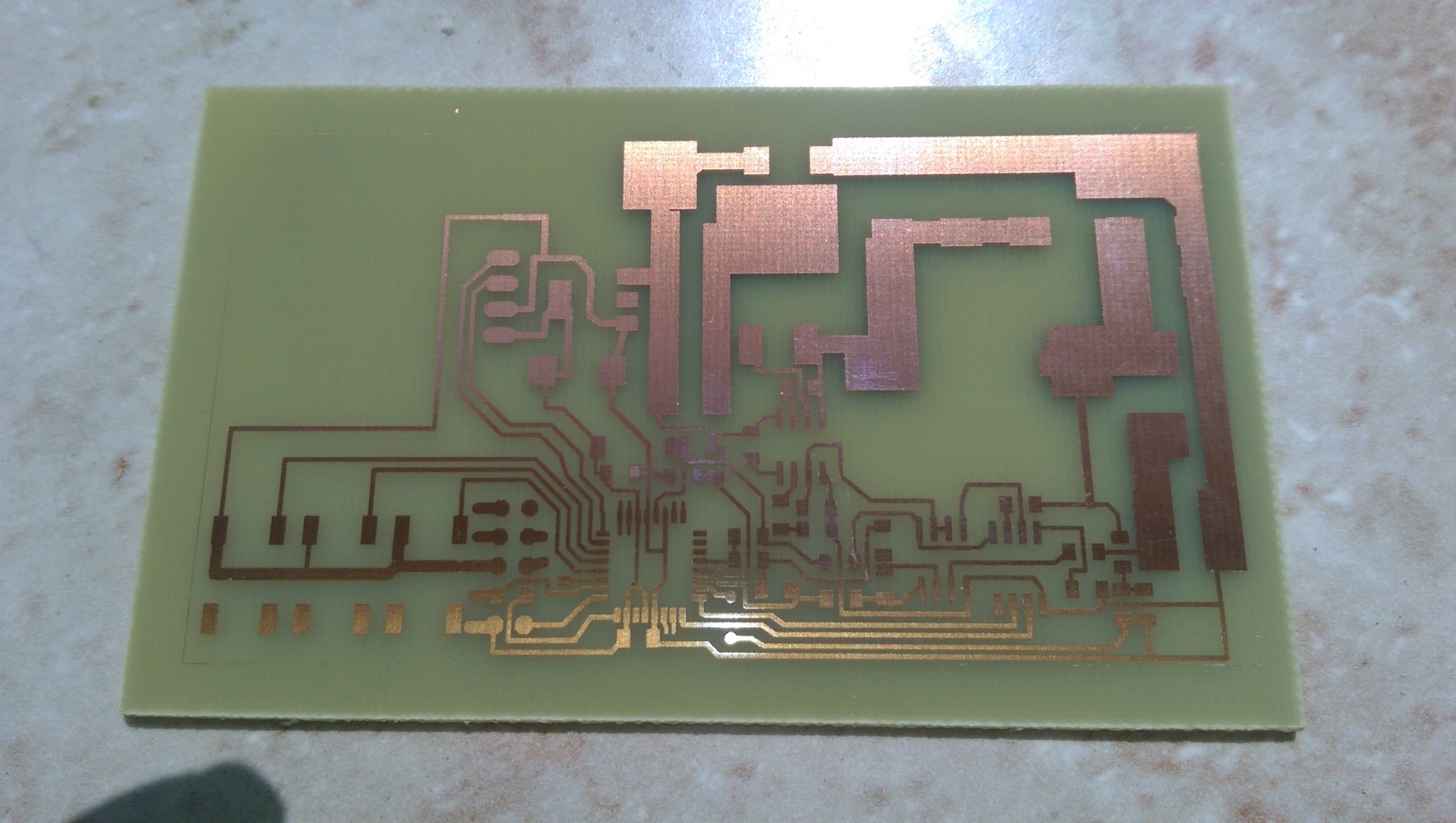

PS. Harry willst mal mein neuen UV-Belichter sehen. ?

Du ätzt ja ganz schön viel weg, da lebt das Bad nicht lange. Na zeig mal.

So das ist mein neues :3some: Und das geht richtig gut !!! Das sieht man an der Platine.

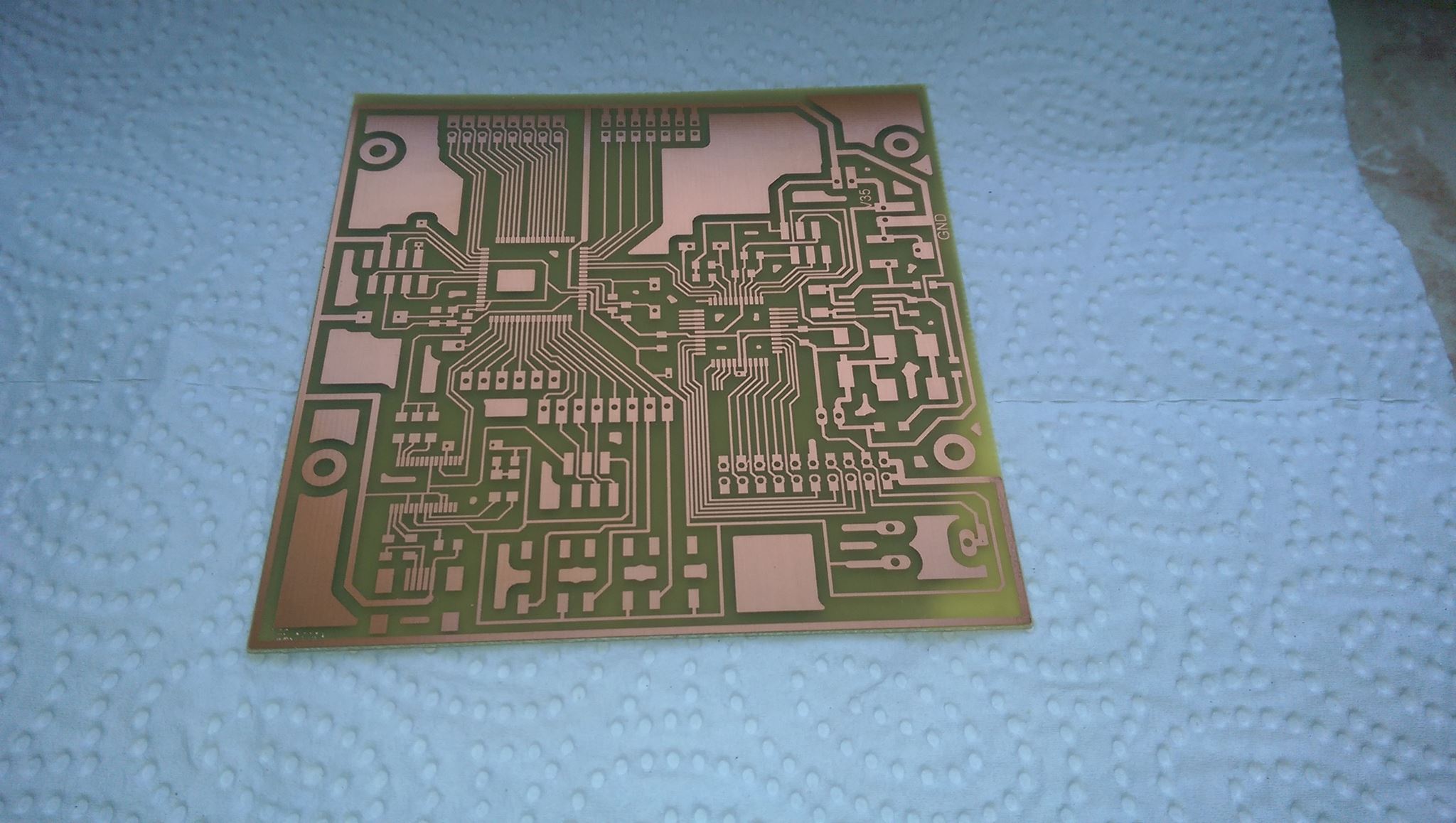

Hier muss ich doch echt noma was schreiben, also wenn mir jmd sagt ich müsste
mir ein UV Belichter ab 300Euro bis xxx kaufen um anständige Platinen zu machen,
dann lache ich ganz laut. Mit so einem blöden UV Lichthärtungsgerät für 14 Euro
kommt so eine Platine raus, also besser gehts doch niocht mehr.

sehr schön, aber du solltest die Abstände beim Füllen etwas runter drehen, dann hält dein Ätzbad deutlich länger. 12-14mil ist ein guter Wert.
.... ich seh nen Kurzschluss :D
