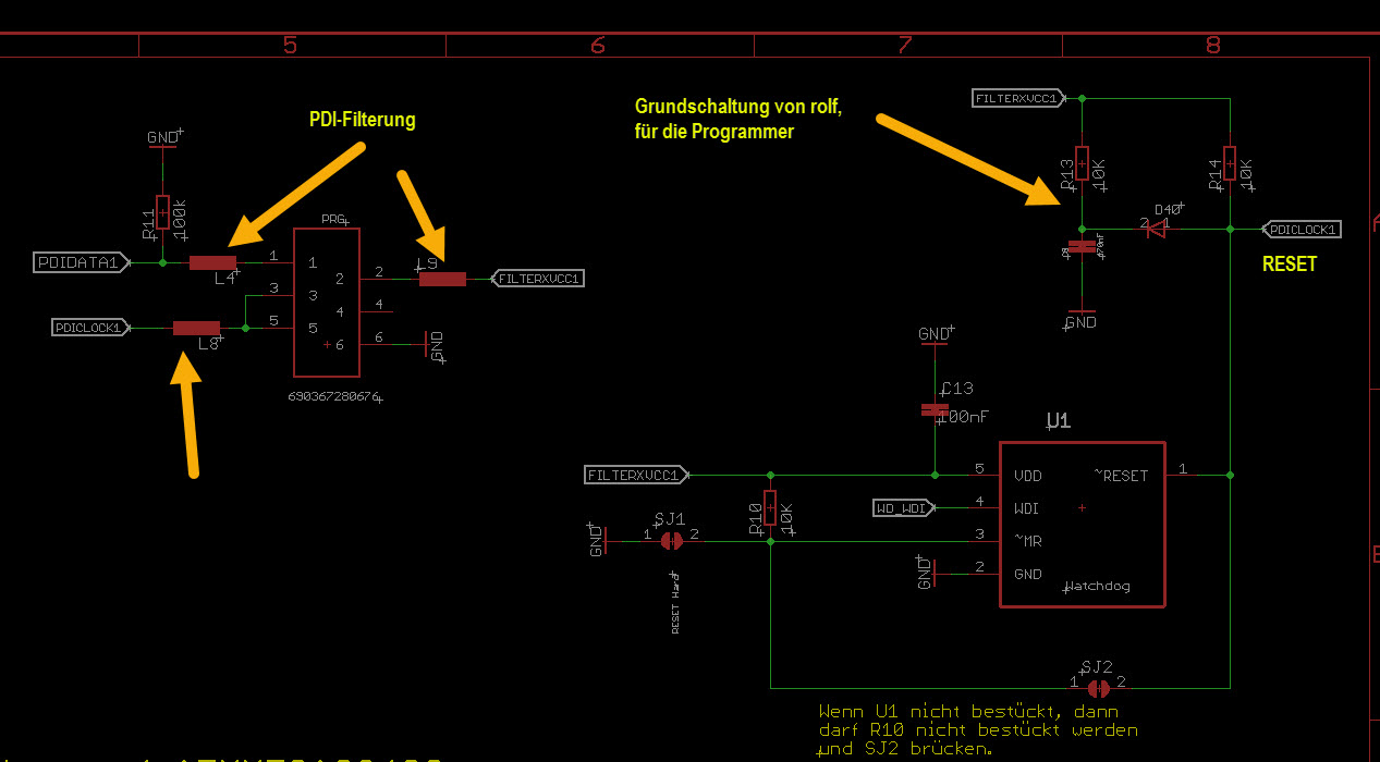

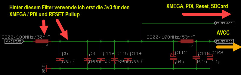

Hallo Lschreyer,
ich glaube nicht das es daran liegt. Ich nutze nun schon seit einigen Jahren die Grundschaltung von rolf, alleine schon wegen dem PDI/Programmern. Ich habe diese nur mit einem externen umschaltbaren Watchdog versehen und ganz wichtig eben die passenden Filter ;-)
Die meisten vergessen die Filterung für die3v3 vom XMEGA, das kann auch zu solchen Problemen führen, genau wie zu schlechte GND-Flächen und deren Via-Verbindungen.
Ich habe mit dieser Schaltung nun schon einige EMV-Tests bestanden, mit so einem Verhalten hatte ich noch keine Probleme mit den 10k. Selbst bei der Blitzeinschlagssimulation im EMV-Test.
Filterung 3v3
Dateiname: 13-08-_2019_21-52-20.jpg
Dateigröße: 55.13 KB
Titel: Filterung 3v3
Information: Filterung 3v3
Heruntergeladen: 359
Reset Beschaltung
Dateiname: 13-08-_2019_21-57-29.jpg
Dateigröße: 117.24 KB
Titel: Reset Beschaltung
Information: Reset Beschaltung
Heruntergeladen: 347
Re: Sehr empfindlicher Resetpin am Xmega256A3U
Gepostet: 13.08.2019 - 23:01 Uhr  ·  #11
Wenn es nicht gerade um die letzten Cents geht sollte man beim xmega möglichst mit multilayern arbeiten. Null Probleme damit
Gepostet: 13.08.2019 - 23:06 Uhr  ·  #12
Brownout Level beachten! Toleranz ist problematisch. 3V Schwelle kann in Realität durchaus 3.2V sein.
Achtung Xmega mit und ohne USB haben unterschiedliche Brownout Spannungschwellen!
Rolf Schaltung filtert keine am Resetpin eingespeiste negativen Störimpulse per Metallgegenstand, da Diode zum 470nf sperren würde.
Ist Brownout aktiv? Welcher Level? Ist es wirklich ein Xmega mit USB?
Gepostet: 14.08.2019 - 00:03 Uhr  ·  #13
Meine Schaltung dient dazu einen möglichst langen Reset zu erzeugen. Filtern ist da nicht vorgesehen. Habe ich beim xmega noch nie gebraucht.
Aber der brownout etc ist natürlich essentiell.
Und da gibt es erhebliche streuungen. Nicht zu knapp einstellen !!
