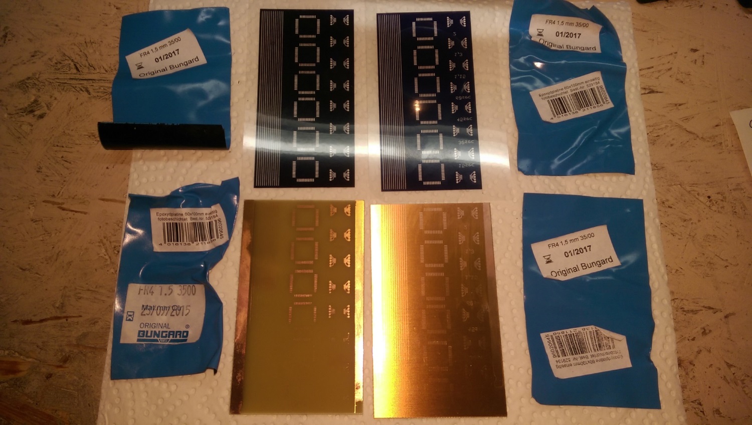

Heute habe ich neue Platinen von C... bekommen, 5 Stück....
und wieder eine Negative und eine Positive dabei.
3 Stück habe ich noch. Soll ich Positiv oder Negativ Belichten.
Wo ist meine Glaskugel ? :angry1:
Gerade mit C.. Telefoniert, die glauben mir das nicht.
PS. Das was ihr seht sind nur Testplatinen wegen Belichtungszeiten.

Gepostet: 03.06.2015 - 13:30 Uhr  ·  #15
positiv ist Standard:
was geschwärzt ist bleibt als Kupfer stehen
Re: Platine selber machen ?
Gepostet: 03.06.2015 - 14:25 Uhr  ·  #16
Hallo Gunter, ja das wissen wir. Aber was willst machen wenn C falsch Liefert ?
Links im Bild ist eine Positive, so wie wir es kennen, rechts ist eine Negative.
Diese Negative habe ich nicht geätzt, warum auch ? aber man kann es im Bild erkennen das
die pins frei sind.
PS. Hatte noch drei stück und die waren alle Positiv, Gott sei Dank.
ich habe meine platine.
