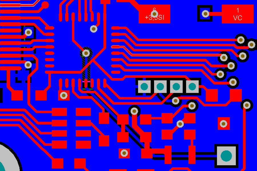

Ich selbst verbaue, wenn es geht, nur noch ATXmegas. Da nutze ich mittlerweile einen recht kleinen Proganschluß mit 4 Pins , Raster 1,27mm : Gnd, PDI-Clk, PDI-Data, +3,3V
Ich habe mir dazu ein Adapterkabel von den 10-Pins des ISP-3 auf eine 1,27 mm Steckerleiste bebaut.
Viel kleiner gehts kaum. Einfach zum Programmieren in die Bohrungen auf der Platine stecken. Wenn man genügend Platz hat, dann ist sowas natürlich nicht notwendig. Verpolschutz hab ich mir geschenkt.
Im Bild ein ATXmega8E5 mit dem Proganschluß.
