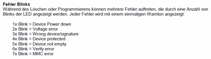

Eine Auflistung der Fehlercodes der R/T BUSY LED konnte ich im Handbuch aber nicht finden.
Es gibt zwar eine Beschreibung der Fehler für die PC-SW aber über die LED auf dem Programmiergerät konnte ich nichts finden.

Die LED Error Codes wurden im Handbuch nicht weiter erwähnt, da diese im Remote
Betrieb (Fernsteuerung) eigentlich nicht gebraucht werden. Da steht ja niemand dabei.
Und im PC Betrieb werden diese ja im Klartext ausgegeben. Untenstehend die Error
Codes aus dem UPP1-X Manual.
UPP1-PR => Programmierung ATXMEGA64A3U
Dateiname: ErrorCodes.jpg
Dateigröße: 57.89 KB
Heruntergeladen: 281

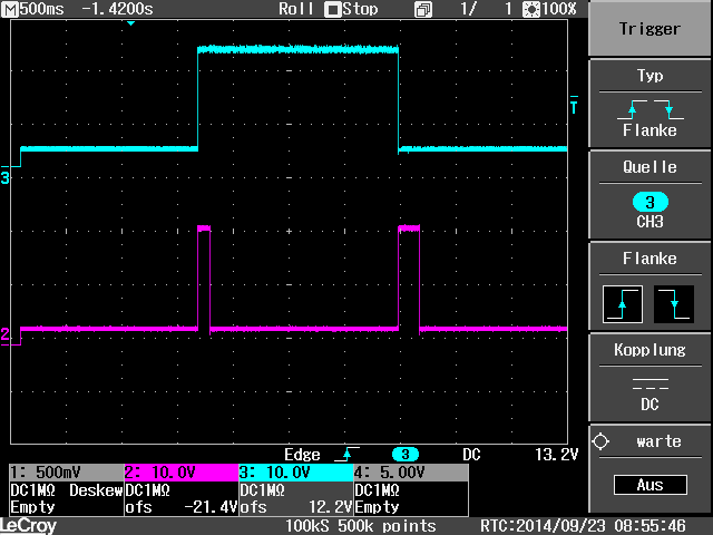

ich mußte feststellen daß einer meiner Programmiergeräte nicht funktioniert. Da tut sich einfach nichts auf dem Error und Status Ausgang. Werd ich wohl einschicken müßen.
Der 2. tut wenigstens was. Auch wenns immer noch nicht funktioniert.
Als Blinkcode bekomme ich jedes mal was anderes. Es sind Fehler 1 bis 4 vertreten (Blinkcode 1 bis 4).
Über USB lässt sich aber alles wunderbar programmieren, rücklesen usw.
Es ist das gleiche Projekt was auch im Programmer abgelegt wird. Mit E-LAB-PacProg gehts auch nur nicht über die Remotesteuerung.
Folgende Signale habe ich gemssen (Kanal2 Errorleitung (rot), Kanal 3Statusleitung(blau)).
Was könnte denn hier das Problem sein?
PDI hab ich auch schon auf Low-Speed eingestellt. Ändert aber nichts am Ablauf.

Re: UPP1-PR => Programmierung ATXMEGA64A3U
Gepostet: 23.09.2014 - 14:42 Uhr  ·  #12
Hallo Georg,
aus diesem Diagramm werde ich nicht schlau, es fehlt noch der Start Impuls.
Und beide Geräte funktionieren über USB/Packprog?
Ich denke es wird das beste sein Sie schicken beide Geräte zur Überprüfung ein.

beide Geräte funktionieren über USB nur nicht über Remote.
Das Startsignal habe ich in diesem Fall nicht mit aufgenommen. Ich generiere dieses
im Moment manuell durch eine Drahtbrücke. Könnte dies ev. das Problem sein (Prellen)?
Gepostet: 23.09.2014 - 19:59 Uhr  ·  #14
Hallo Georg,
bitte diese zwei Geräte zur Überprüfung einschicken.
Gepostet: 07.10.2014 - 17:48 Uhr  ·  #16
Hallo Georg,
da wird ein korrekter Start Impuls erwartet. Ein Stochern mit einem Draht
kann hier zu seltsamen Ergebnissen führen. Hier sollte wenigstens eine
kleine Taste oder Schalter verwendet werden.
Die Geräte wurden repariert. Bei einem wurde eines von den 4 Boards
ausgetauscht. Eine USB Buchse muss schon mit etwas Gewalt herausgebrochen
werden.
Bei dem anderen Gerät ist die komplette Firmware verloren gewesen.
Wurde komplett neu geflasht.
Beide Geräte wurden getestet mit diversen Prozessoren, auch XMegas.
Keine Probleme. Setzen Sie mal die externe Versorgung auf 12V oder
weniger herab.
