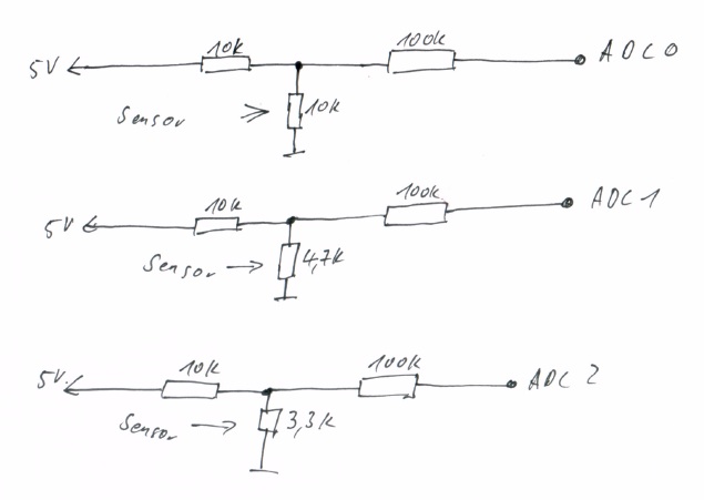

Hallo ThomasW69,
anbei mal die Skizze von meinem Testaufbau, den Sensor kannste natürlich auch gegen +5V hängen, dann einfach die 10K gegen GND.
ADC Skizze
Dateiname: ADC_Skizze.jpg
Dateigröße: 30.05 KB
Titel: ADC Skizze
Information: ADC Skizze
Heruntergeladen: 282

Gepostet: 19.02.2012 - 14:55 Uhr  ·  #12
Hallo ThomasW69,
ich habe mir mals das Board von OLMEX angeschaut, der Schaltplan ist an den ADC-Ports etwas verwirrend!
Die ADCs sind nicht an ADO...., sondern bei der CPU an:
PF0 ADC0 Con4.13
PF1 ADC1 Con4.12
PF2 ADC2 Con4.11
Hast Du das mal überprüft!
