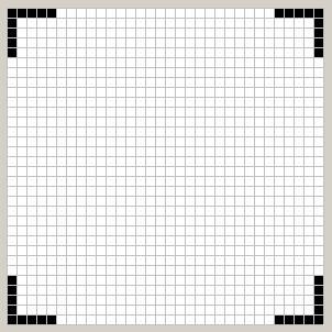

ich muß mich leider nochmals an sie wenden, da ich das mit dem gDrawBitMap nicht verstehe. Ich habe ein BitMap wie im Bild zu sehen gezeichnet und unabhängig von meinem Display die Parameter aufgezeichnet, die an XOrPixel übergeben werden.
Das Bild hat 36 "aktive" Pixel, also müßte doch 36 mal XOrPixel aufgerufen werden ? Es sind jedoch nur 20 Aufrufe. Oder werden die oberen/unteren horizontalen 5 Pixel in einem Byte geschrieben ? Warum sehe ich diese dann nicht in "Mask" gesetzt ? "Pixel" bring (wie man unten sieht) auch nicht die richtigen Daten. Dann müßt "Mask" oder "Pixel" des ersten Datenblockes 11111000 sein.
Hier die Aufzeichnung der Übergabeparameter: Immer 5 Zeilen sind ein Aufruf: Adresse, Mask, Pixel und meine gelesenen Displaydaten und die modifizierten Displaydaten.

Meine Protokollierung hat ergeben, daß bei einem gDrawBitMap nur XorPixel aufgerufen wird.
PS: Ok das hab ich jetzt auch verstanden: "Pixel" ist die Nummer des gesetzen Bits in "Mask" 8-)
PS #2: Mir ist grad aufgefallen, daß das ausgegebene BitMap definitiv nicht 32x32 Pixel groß ist - seltsam :'( das sind nur geschätzte 20x32 Pixel.
Das BitMap wird mit: Testbmp : Array[1..(32*32 div 8 )+2] of Byte = 'Test.pbmp'; eingebunden.
PS #3: Ich habe gerade das Array "Testbmp" als Binärstring auf dem Display ausgegeben (die beiden ersten Bytes enthalten die Bitmapgröße) und das paßt.

Noch eine Info (bin dauernd am testen): Hab grad mal für das BitMap eine Ausgabe zu Fuss programmiert und die funktioniert. Allerdings ohne Angaben von Koordinaten und ohne berücksichtigung einer Hintergrundverknüpfung.

es geht ja schon bei 32x32 Pixeln nicht ;) - das Display hat 256x64 Pixel.
Es geht außerdem alles außer der Bitmapdarstellung (siehe meine letzten 2 Posts auf der vorigen Seite).
