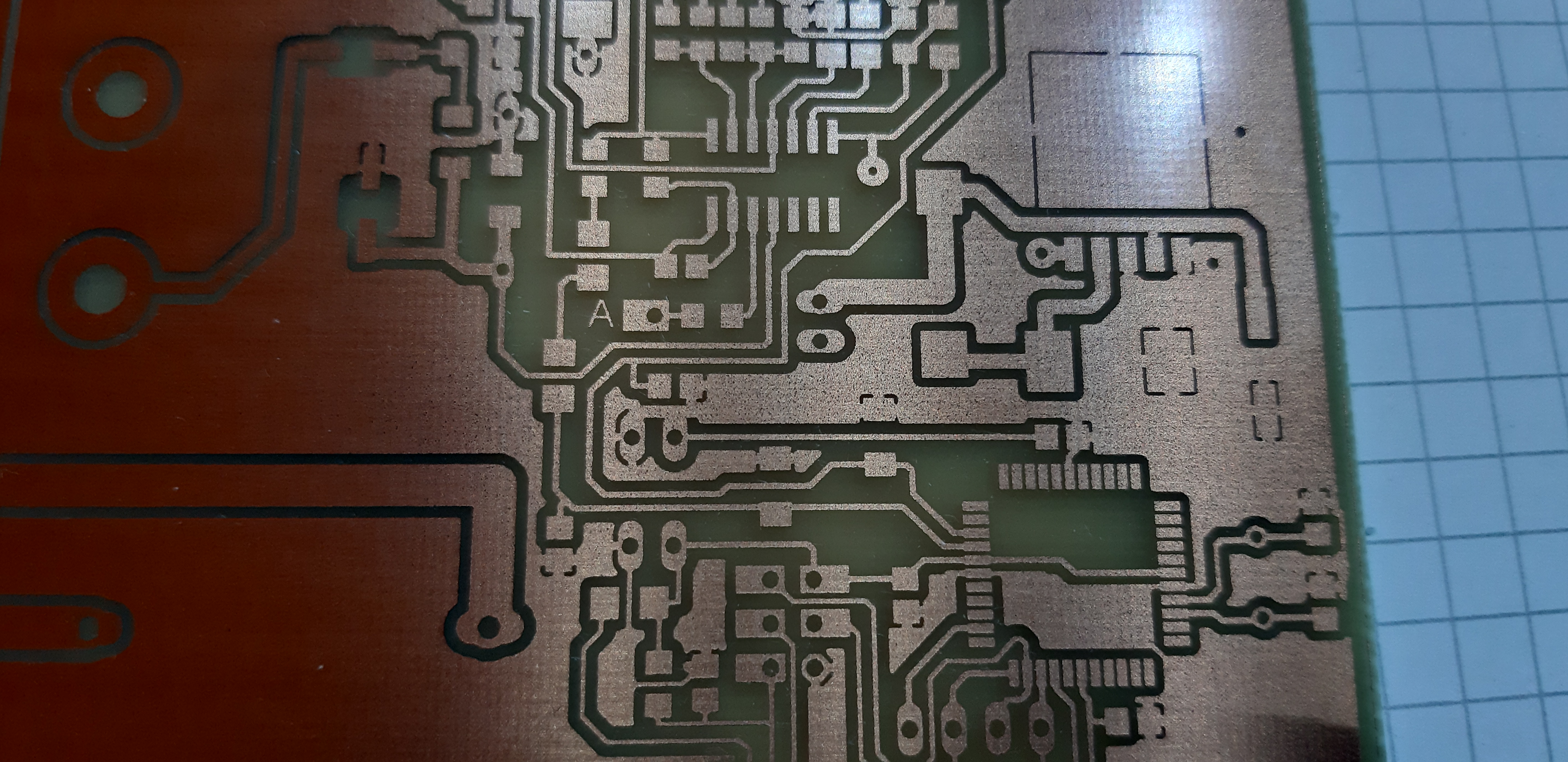

Gepostet: 03.04.2019 - 14:39 Uhr  ·  #93
Test 2.
Das sah heute viel besser aus, habe ne neue Mischung gemacht und das war super.
hat ca. 4,5min bis 5min gedauert.
Habe diesmal
200ml Wasser
100ml HCL
100ml H202
Platine selber machen ?
Dateiname: test2.jpg
Dateigröße: 4.18 MB
Heruntergeladen: 379
Re: Platine selber machen ?
Gepostet: 03.04.2019 - 17:10 Uhr  ·  #94
ist das der gleiche Film wie bei Versuch 1?
Gepostet: 03.04.2019 - 18:54 Uhr  ·  #95
ne ne das ist eine neue Platine mit einen anderen Film
PS. Auf dieser Platine ist noch der Fotolack drauf
Gepostet: 03.04.2019 - 20:45 Uhr  ·  #96
Und die Abstände noch nicht geändert :D
