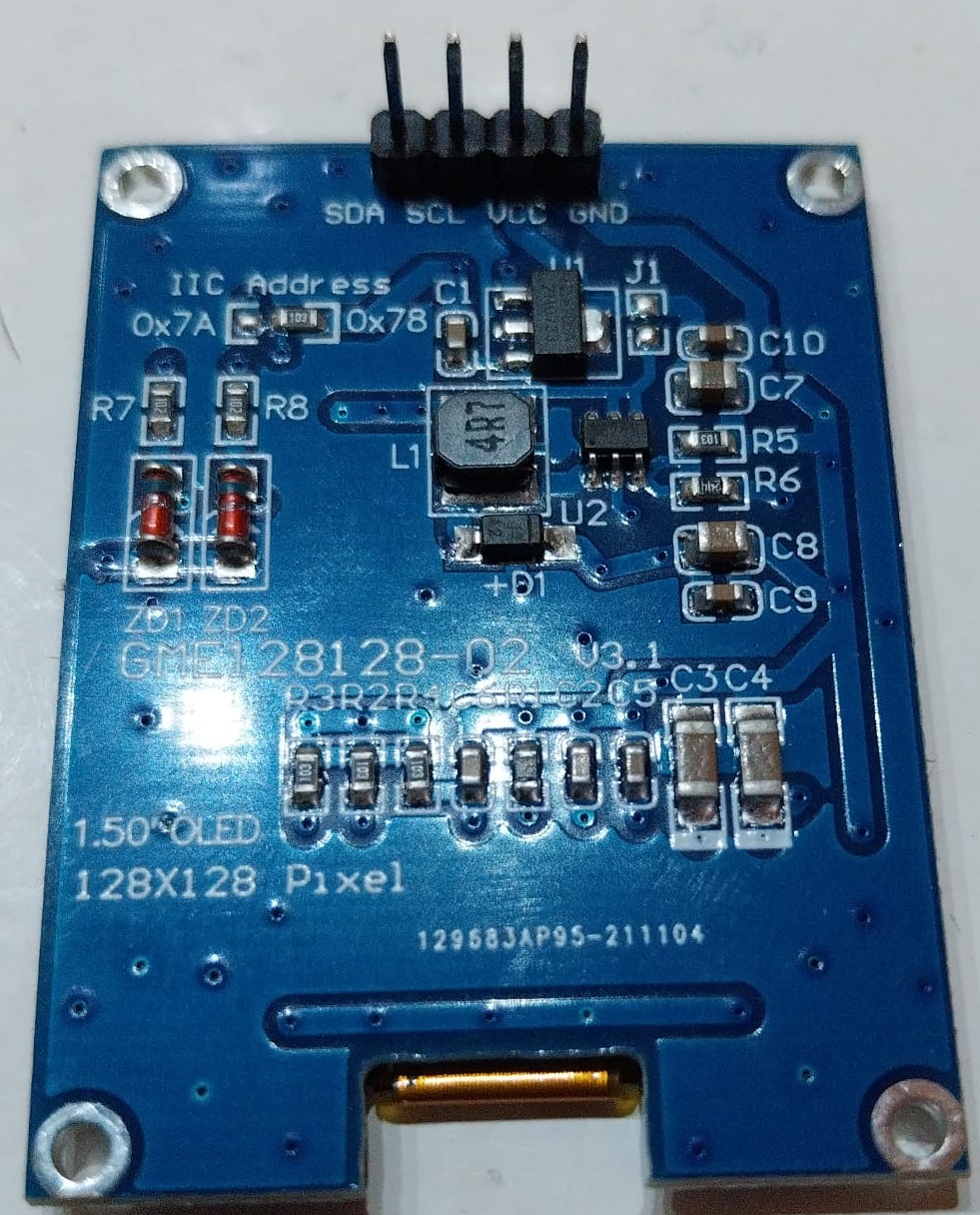

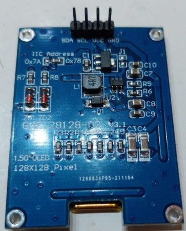

u8g2.begin();
u8g2.setI2CAddress(0x3C);
Habe ich getestet, ne geht nicht, bleibt dunkel
Hier mal ein Bild von der rückseite

Das kann auch nicht tun, da dieses wohl ein SSD1327 ist.
Probier mal
U8G2_SSD1327_EA_W128128_F_HW_I2C u8g2(U8G2_R0, U8X8_PIN_NONE);
Wenn! es dann tudelt kannst du auch mal Dampf draufgeben mit
Wire.setClock(800000);

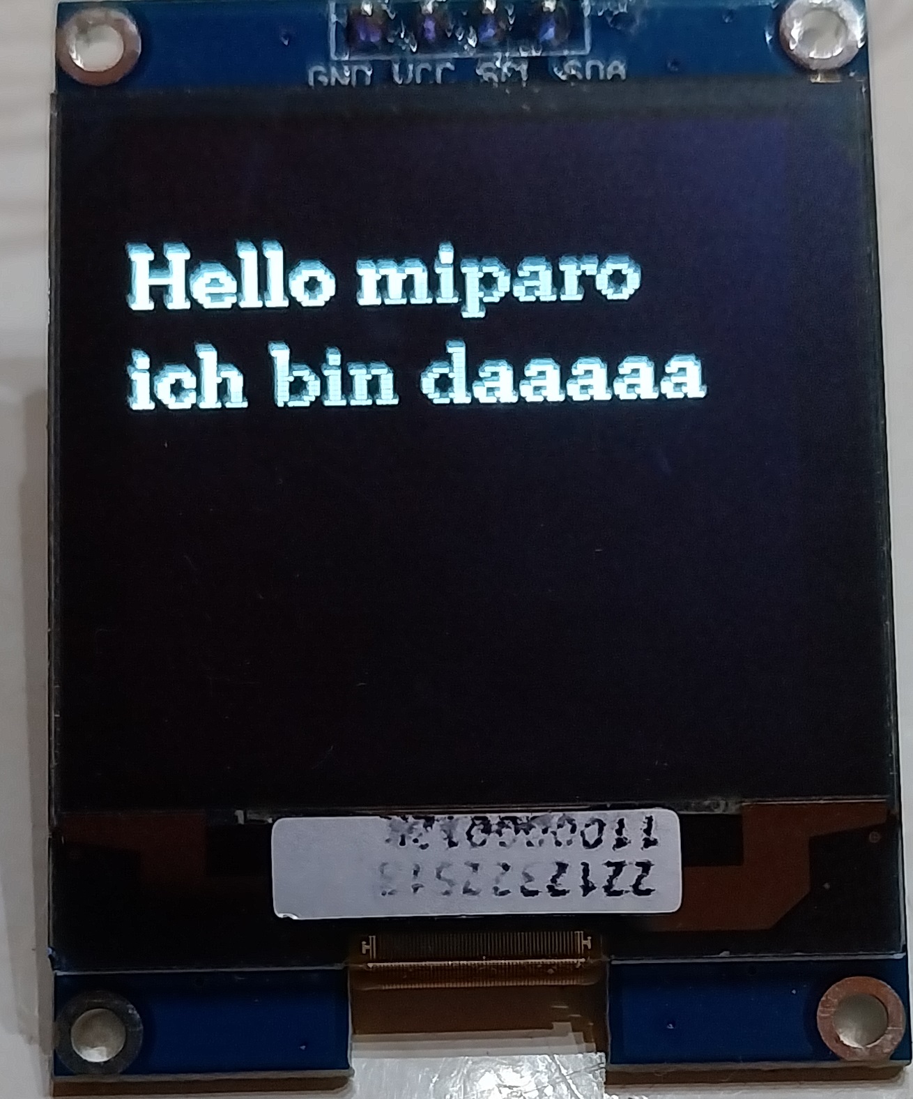

War das ne Geburt :-) :P :P :P :P
Habe auch mal Speed drauf gegeben

Trotzdem wäre es interessant, welche Angabe jetzt für den 2. I²C richtig ist.
@miparo: Zeig doch mal unser Bild auf dem Display :D

Harry ich galube ich weiß jetzt wie es geht.
//U8G2_SSD1306_128X64_NONAME_F_HW_I2C u8g2(U8G2_R0, /* reset=*/ U8X8_PIN_NONE, /* clock=*/ 16, /* data=*/ 17);
Siehe oben das ist ein String für das SSD1306
U8G2_SSD1327_EA_W128128_F_HW_I2C oled1(U8G2_R0, /* reset=*/ U8X8_PIN_NONE, 63, 62 );
Und dieserString geht bei mir
F_HW = Hardware
F_SW = Software.
In der Arduino sieht man genau wie man es machen muss, das man die neuen Pins SDA und SCL angibt.

Ja ich bestätige, es geht, das Display hängt jetzt an I2C-Port2
an CLK24 und SDA25
U8G2_SSD1327_EA_W128128_F_SW_I2C oled1(U8G2_R0, /* clock=*/ 24, /* data=*/ 25, /* reset=*/ U8X8_PIN_NONE);
Getestet mit Reset Taste, das Display bootet neu
